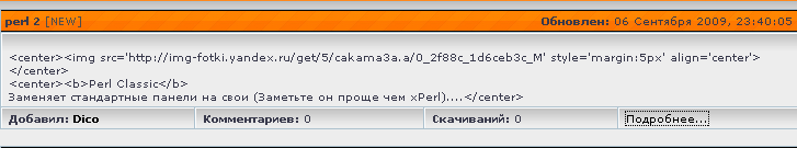

Опубликовано 06 Сентября 2009, 18:03:21
У меня проблеммы:
1. Нужно убрать пункты из Submit
Загрузить с компьютера:
URL файла:
Размер:
Зеркало:
Версия:
Ибо у меня на загрузки оформяются иначе. А когда я эти пункты из субмина убираю, то в админку нечего не приходит из за недостатка инфы, скажие как быть? smileysmileysmiley
Там насколько я понял достаточно убрать проверку на URL, где это сделать?
2. При удалении материала из его просомтра а не из мею где они списком а админке подтверждения вылетает такая шоибка
Warning: unlink(../) [function.unlink]: Is a directory in /var/www/html/allwow/administration/submissions.php on line 376
3. В графе автора пишет мой ник, а не ник того кто файл отправил, это очень может не понравиться авторам.
4.
после одобрения файла в публикации вместо оформления отображает код, пока с админки не перепобновить. см. скриншот.
Дам 4wmz если поправите эти пукнты. За каждый по одному (пишите в ЛС) smiley
[Изменил(а) dicoz, 09 Сентября 2009, 14:34:32]

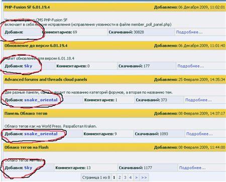

# 66
SMETANA
Сообщений: 47
Откуда: Село Кукуево :D
Зарегистрирован: 09 Марта 2010, 12:50:33
Опубликовано 09 Марта 2010, 15:44:57
Всем привет.. Эсть вопросик
Как можно изменить скрипт "submissions.php" что когда ЮЗЕР добавил Файл ..
Отображала его имя а не Админа который проверил и одобрил фаил добавленый Юзерам.
Иначе получается так что Не Юзер заливал имже присланый фаил а Админ smiley
как исправить? помогите пожалуйста smiley
[Изменил(а) SMETANA, 09 Марта 2010, 17:01:07]
^ наверх ^ Никому не давайте адрес своего сайта. А то нарегистрируются и понапишут чего попало. Заче м оно вам?
# 67
SMETANA
Сообщений: 47
Опубликовано 09 Марта 2010, 17:42:38
Разобрался..
все просто в "submissions.php" находим
if ($stage == "2" && $t == "f"smiley {
и заменяем на
if (isset($_POST['publish'])) {
$userdata = dbarray(dbquery(
"SELECT ts.*, user_id,user_name FROM ".$db_prefix."submissions ts
LEFT JOIN ".$db_prefix."users tu ON ts.submit_user=tu.user_id
WHERE submit_id='$submit_id'"
