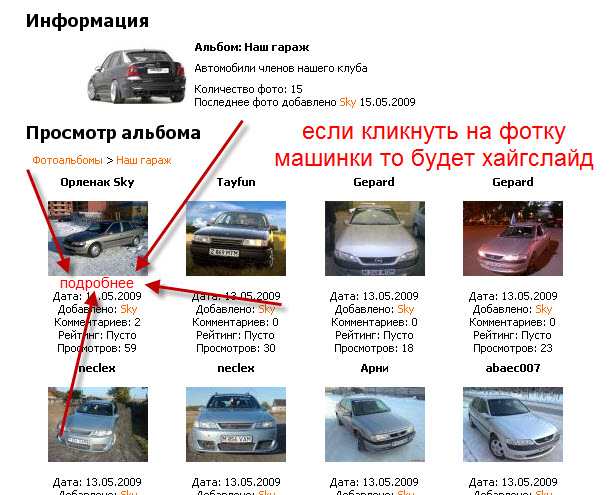

Чтобы хайгслайд происходил прямо отсюда вот но при этом была кнопочка подробнее, чтобы можно было просчитать описание и посмотреть на картинку без хайгслайда.

http://rus-phpfusion.com/photogallery.php?album_id=1 вот посмотри как Я сделал... если нравится, то завтра распишу как Я это сделал...

ну чтож, наченм... первым делам нам необходимо скачать саму библиотеку... идем на: http://highslide.com/download.php и качаем последнюю версию, на данный момент 4.1.4, скачав распаковываем, для работы нам необходима лишь одна папка highslide, ее копируем в папку includes нашего сайта... все первая часть готова, теперь нам необходимо подключить данную библиотеку для работы с ней, для это редактируем файл subheader.php
находим:
echo "<script type='text/javascript' src='".INCLUDES."jscript.js'></script>
</head>";
перед этим добавляем:
echo "
<script type=\"text/javascript\" src=\"".INCLUDES."highslide/highslide-with-gallery.js\"></script>
<link rel=\"stylesheet\" type=\"text/css\" href=\"".INCLUDES."highslide/highslide.css\" />
<script type="text/javascript">
hs.graphicsDir = 'includes/highslide/graphics/';
hs.align = 'center';
hs.transitions = ['expand', 'crossfade'];
hs.wrapperClassName = 'dark borderless floating-caption';
hs.fadeInOut = true;
hs.dimmingOpacity = .75;
// Add the controlbar
if (hs.addSlideshow) hs.addSlideshow({
//slideshowGroup: 'group1',
interval: 5000,
repeat: false,
useControls: true,
fixedControls: 'fit',
overlayOptions: {
opacity: .6,
position: 'bottom center',
hideOnMouseOut: true
</script>
все... второй шаг сделан... осталось последнее... редактируем файл photogallery.php
находим:
echo "<b>".$data['photo_title']."</b><br><br>\n<a href='".FUSION_SELF."?photo_id=".$data['photo_id']."'>";
if ($data['photo_thumb1'] && file_exists(PHOTODIR.$data['photo_thumb1'])){
echo "<img src='".PHOTODIR.$data['photo_thumb1']."' alt='".$data['photo_thumb1']."' title='".$locale['431']."' border='0'>";
echo $locale['432'];
echo "</a><br><br>\n<span class='small'>\n";
это примерно 130-136 строка...
и заменяем это на:
echo "<b>".$data['photo_title']."</b><br><br>\n<div class=\"highslide-gallery\"><a href=\"".PHOTODIR.$data['photo_filename']."\" class=\"highslide\" onclick=\"return hs.expand(this)\">";
echo "</a><div class=\"highslide-caption\">
Caption for the first image.
</div><br><a href='".FUSION_SELF."?photo_id=".$data['photo_id']."'>подробнее..</a><br>\n<span class='small'>\n";
вот и все... если кто найдет баги или проблемы, то пишим сюда =)
