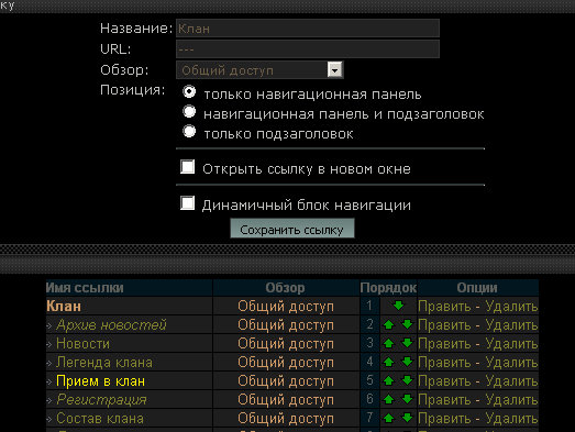

Автори извени за тупость, панельку поставил только вот я чет не пойму как создать так же как у тя на сайте? чтоб навел и появилоь или выдвинулось чет вообще не допру... появились какие то кругляшки) смотрим аттач

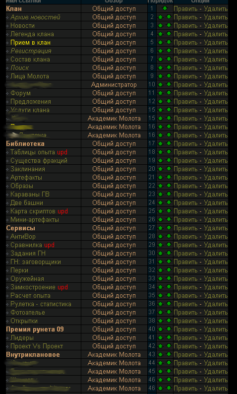

Открываем редактирование навигации( у меня выглядит как на первом аттаче)
Для того чтоб создана была категория необходимо создать записи типа как у меня "Клан", "Библиотека", "Сервисы".
Вид их как на аттаче 2. для того чтоб менюшка стала сворачиваемой надо поставить галочку в "Динамичный блок навигации ". Url обязательно должен быть "---" - делал по аналогии с родным меню данного движка.
[Изменил(а) HAPblB, 13 Января 2010, 13:46:47]
