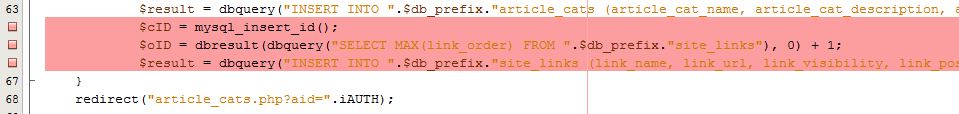

В аттаче файл, набросал быстренько. Скачайте и заменить administration/articles.php (предварительно сделав резервную копию). Суть изменений:
- при добавлении новой категории в каталоге статей, эта категория автоматически заносится ссылкой в меню на сайте.
Опубликовано 09 Июня 2010, 22:39:01
пример есть?
Опубликовано 09 Июня 2010, 23:10:25
На скрине три выделенные крассным строчки - весь добавленный код. Ход выполнения на скрине заснять невозможно.
Принцип, повторюсь, такой - при создании новой категории в каталоге статей (панель администратора), в меню (панель боковая) на сайте в самый конец списка вставляется ссылка с названием созданной категории статей. Ссылка ведет в эту категорию на сайте.

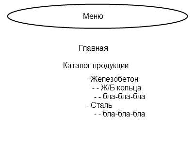

К сожалению не работает...
Неужели на PHP fusion нет плагина или мода, который бы смог решить данную проблему?
Вроде просто... к сожалению я не PHP проггерsmiley В Аттаче видна структура менюшки.

Работает, только не добавляются ранее добавленные материалы (но это не столь ущербно).
Несколкьо вопросов:
1 Как сделать именно древовидное расположение? как на рисунке выше?
2 Как сделать, чтобы категории выводились сразу после "каталога продукции"(он же каталог статей)?
3 Как убрать слово "Статьи" В каталоге статей?
