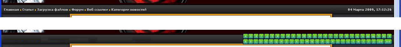

4) Как убрать дубляж меню, а вместо часов сделать заглавные буквы названия игр (посмотрите рисунок примера)?
