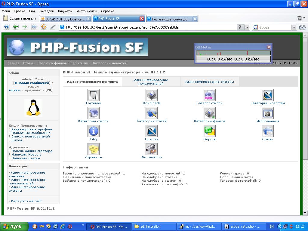

Опубликовано 26 Октября 2007, 21:21:13
вот

Опубликовано 26 Октября 2007, 21:24:18
уже медленно smiley

Опубликовано 26 Октября 2007, 21:30:07
что то не прекрепился
Опубликовано 27 Октября 2007, 00:07:58
На одном из скринов было написано об удалении файла "setup.php" Удали его.
Хотя это врятли из за него, но все же...
