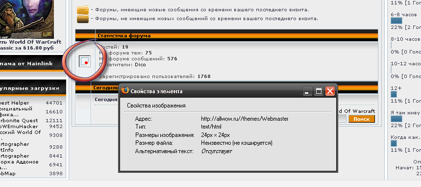

У меня в статистике форума такая вот фигня будто ссылка на картинку которой нету, или как от этого избавиться?

Опубликовано 17 Апреля 2009, 03:37:19
dicoz написал:
Просматриваем исходный код страницы и видим такой фрагмент
<tr><td class='tbl2' align='middle'><img src=../themes/Webmaster Files/forum/whosonline.gif align='left'>
теперь открываем файл viewthread.php
строка примерно 696-698 которые отвечают за вывод этой картинки
$filename = "".THEME."forum/whosonline.gif";
if (file_exists($filename)) {
echo "<img src=".$filename." align='left'>";
Приведи аналогичный фрагмент кода из своего viewthread.php поищем траблу

Опубликовано 20 Апреля 2009, 08:16:53
to dicoz
Удалось съимитировать проблему.
Решение: переименуй папку с темой из "Webmaster Files" в "Webmaster_Files"
Суть в том, что если в названии темы есть пробел в пути не прописывается все что после пробела.
хорошо видно если сразнить исходный код страницы со свойствами файла
Исодный код
Свойства картинки:
http://www.allwow.ru/themes/Webmaster

Опубликовано 20 Апреля 2009, 14:48:02
Большое спасибо тебе freez38ru, за что что ты вник в суть. Все настроил. Теперь работает.
Есть ведь еще хорошие люди на просторах рунета smiley В знак благодарности, почитай в ПМ.
