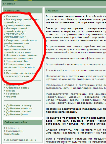

Вопрос такой. Облазал кучу файлов как самой CMS, так и темы. Копался в стилях, но всё тщетно...
Может быть кто-нибудь подскажет, где можно выставить промежуток между пунктами основного меню? У меня названия меню по задумке в 3-5 слов и получается не совсем красиво, сливается. Хочу увеличить расстояние. Кто в курсе, подскажите, пожалуйста. Заранее спасибо ))

Опубликовано 21 Мая 2009, 17:52:12
параметр
line-height: ваше значение в пикселях;
попробуйте. Если я правильно понял это именно то, что вам нужно
Опубликовано 22 Мая 2009, 05:54:33
infusions/navigation_panel/navigation_panel.php
в 2 местах замени:
echo "<img src='".THEME."images/bullet.gif' alt=''> <a href='".$data['link_url']."'".$link_target." class='side'>".$data['link_name']."</a><br>\n";
на
echo "<img src='".THEME."images/bullet.gif' alt=''> <a href='".$data['link_url']."'".$link_target." class='side'>".$data['link_name']."</a><br><br>\n";
ПыСы: по этому принципу можешь добовлять скока нужно <br>
Дядька Slade
Сообщений: 2
Зарегистрирован: 02 Февраля 2009, 17:33:31
ICQ статус 921446
Опубликовано 22 Мая 2009, 14:31:02
Во! Спасибо огромное! ))) Сработало )) Тему можно закрывать )
