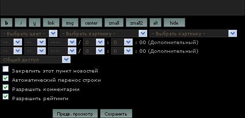

всем привет!
вот что хочу сделать -
хочу добавить новый список картинок для добавления в новость, а именно - флаги
есть строка в administration/news.php -
<select name='insertimage' class='textbox' style='margin-top:5px' onChange=\"insertText('body2', '<img src=\'".str_replace("../","",IMAGES_N)."' + this.options[this.selectedIndex].value + '\' align=\'right\'>'smiley;this.selectedIndex=0;\">
<option value=''>".$locale['421']."</option>
IMAGES_N - типо добавить изображения из images/news, а куда можно добавить новую строку с IMAGES_F (Флаги) чтобы работало -
<select name='insertimage' class='textbox' style='margin-top:5px' onChange=\"insertText('body2', '<img src=\'".str_replace("../","",IMAGES_F)."' + this.options[this.selectedIndex].value + '\' align=\'right\'>'smiley ;this.selectedIndex=0;\">
Помогите плиз..

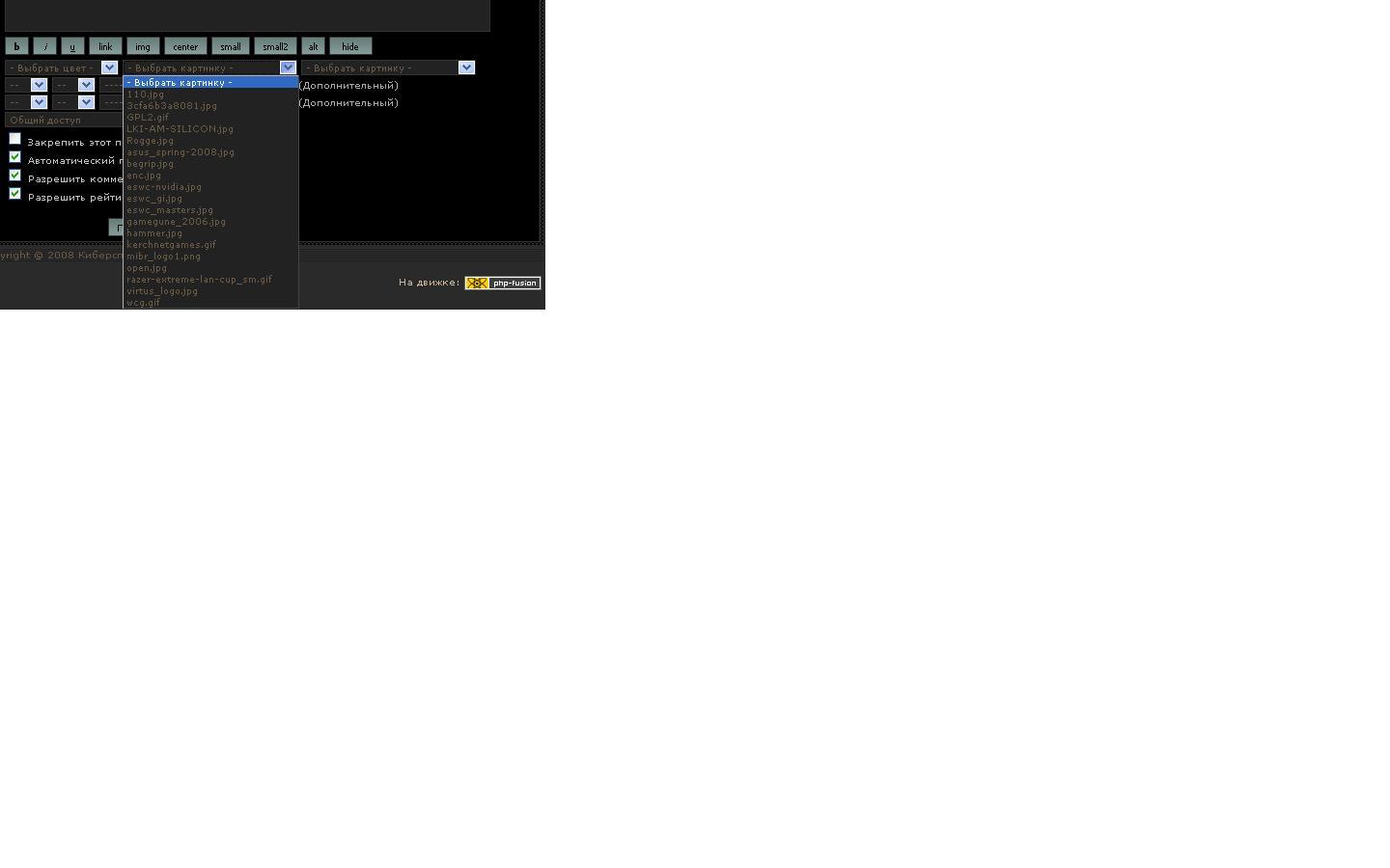

Опубликовано 16 Июня 2008, 14:25:03
Mik написал:
define("IMAGES_F", BASEDIR."flags/"smiley; девать в начало файла, где работает скрипт.
Немного не понял суть вопроса. Список папки flags/ был что бы где?
ну вот заходим мы панель в админа и хотим добавить новость, видем там Список картинок от папки images/news, нужно чтобы был список картинок от images/flags а выходит что оба списка от папки images/news

Опубликовано 16 Июня 2008, 14:57:43
Ясно... делается это так:
$flagFiles = makefilelist(IMAGES_F, ".|..|*.php", true);
$flagList = makefileopts($flagFiles);
echo "<select name='insertflag' class='textbox' style='margin-top:5px' onChange=\"insertText('body', '<img src=\'".str_replace("../","",IMAGES_F)."' + this.options[this.selectedIndex].value + '\' style=\'margin:5px\' align=\'left\'>'smiley;this.selectedIndex=0;\">\n<option value=''>- Выбрать флаг -</option>$flagList</select>\n";
P.S. Оператор echo вставляется там, где необходимо вывести список, а вот 2 верхние строчки - почти в любом месте редактируемого файла (news.php)

Опубликовано 16 Июня 2008, 20:33:14
ээ.. ну вот так еще пашет (без списка в папке images/flags) -
<select name='insertflags' class='textbox' style='margin-top:5px' onChange=\"insertText('body', '<img src=\'".str_replace("../","",IMAGES_F)."' + this.options[this.selectedIndex].value + '\' align=\'right\'>'smiley;this.selectedIndex=0;\">
$flagsList</select>
а после добавления этих строк в news.php -
$flagsFiles = makefilelist(IMAGES_F, ".|..|*.php", true);
$flagsList = makefileopts($flagsFiles);
выдает ошибку синтаксиса. (

Опубликовано 16 Июня 2008, 21:47:31
define("IMAGES_F", BASEDIR."flags/");
$flagsFiles = makefilelist(IMAGES_F, ".|..|index.php", true);
Тогда стоит заменить на вот это:
