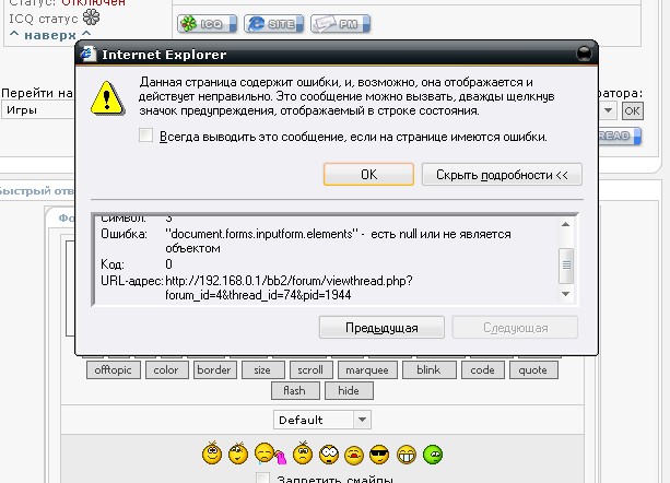

Только недавно заметил странность, которая проявляется только в браузерах Opera и IE... По всему сайту, где бы не находилась форма комментов, или подразумевается что-то подобное(bb-коды, вставки смайликов, тегов) они не работают!!! Все эти коды, смайлики и прочее, начинают добавляться в форму только тогда - когда я в файле(к примеру: readarticle.php) закомментирую строчку с выводом правой панели.
Но это не дело, потому что bbкоды, смайлики, присутствуют почти везде... Уже не знаю что и делать, тк в файлах ошибки нет.
Firefox эту ошибку прекрасно обрабатывает и всё работает(в журнале ошибок Firefox такая запись: Предупреждение: Элемент доступен по идентификатору/имени в глобальной области видимости. Используйте вместо этого соответствующий стандарту W3C метод document.getElementById().
Источник: http://192.168.0.1/bb2/viewpage.php?page_id=28
Строка: 858.)
На скрине видно какую ошибку выдаёт эксплорер при попытке нажать на любой bb-код или смайлик в абсолютно любом месте сайта. На скрине пример формы быстрого ответа на форуме. Но та же самая история повторяется везде smiley

Ошибка найдена. Для всех кто будет устанавливать панель Shoutbox от tmod! - После её установки перестаёт работать всё описанное выше почти во всех браузерах кроме Firefox. Возьмите на заметку.smiley
