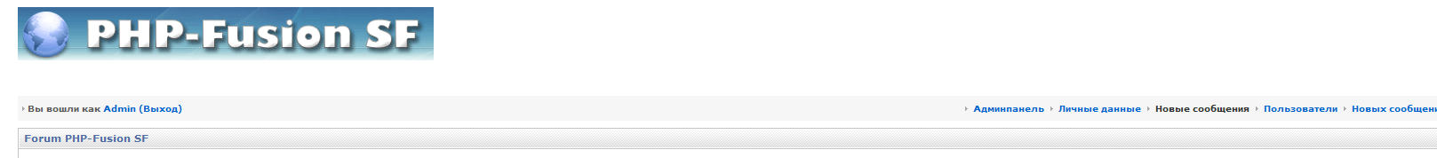

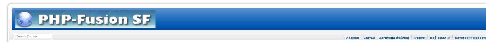

Дело в том, что форум нормально отображает верхнюю шапку сайта только при стандартной теме. Как только ставишь любую другую тему - сразу в разделе форум слетает шапка и низ шаблона. В других разделах всё норм.
1-ый скрин - отображение шапки в других разделах
2-ой скрин - отображение шапки в форуме. то же самое и с низом сайта
Прошу вашей помощи!

Foger все нормально работает! тема не вся на форум переносится!
Если в основных разделах у тебя шапка темы, которую ты установил, то перейдя на форум В ШАПКЕ будет лого http;//твой сайт/images/logo.gif - как в стандартной теме
Если у тебя "не сложная" тема (в шапке допустим просто картинка), то просто найди код который загружает картинку эту и пропиши путь на новую (предварительно залив новую), или залей на серв измененный logo.gif
Если тема сложная то придется разбираться как формируется траница, и там править придется не один php файл...
То же самое и с нижней частью страницы
пример на лицо http://www.rus-phpfusion.com и http://www.rus-phpfusion.com/forum -шапка и низ отличаются в форуме - а тема одна
