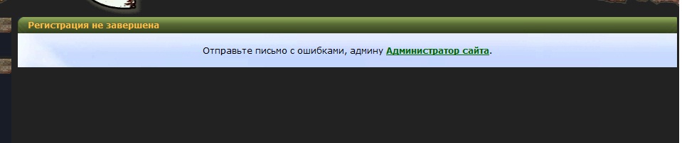

Перестала работать регистрация на сайтах на которых установлена php fusion 6.03 ... с чем это может быть связано?
выводит - Отправьте письмо с ошибками, админу Администратор сайта.

UPD: опытным путем установил, что не работает отправка письма подтверждения на мыло при регистрации. Убрал в настройках подтверждение на мыло и регистрация заработала.
Но проблема с хостером таки не решена, что делать? (кроме как менять хостера)
