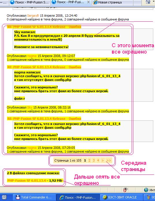

Заметил 2 проблемы с поиском:
1. Неправильно окрашивается найденный текст.
Попробуйте в поиск по всему сайту задать например слово "Fusion" и посмотрите что окрашено в желтый цвет.
После первого обнаружения слова в названии темы или страницы весь текст окрашивается.
Если же задать поиск только в сообщении, окрашивается последний обнаруженный в этом сообщении текст, даже если он повторяется несколько раз.

Опубликовано 16 Апреля 2008, 15:50:59
да ладно с тем, что название окрашивается... может так и задумано...
Но.. промотайте страницу вниз..
Если у всех все нормально, то у меня при поиске слова "fusion" по всему сайту... смотрите картинку в аттаче..

Опубликовано 16 Апреля 2008, 16:43:23
хы... странно... у тока слово fusion окрашевается
Опубликовано 16 Апреля 2008, 17:38:48
у меня тоже все окрашивается!

Опубликовано 16 Апреля 2008, 17:49:22
решение найдено.
539 строка.
в конце нет тега </span>
стоит </a><br>\n";
а надо </a></span><br>\n";

Опубликовано 16 Апреля 2008, 22:02:27
хмм... у меня все нормально отображалось с конечным тегом и без него smiley такого как на скрине не было
в оригинальной сборке так не задумано, в названиях тем должно выделяться только искомое слово, а не вся тема... (может скай так задумал)

Опубликовано 16 Апреля 2008, 23:42:09
Да, все верно, если в названии есть искомое слово то все окрашивается, а не только искомое слово
В НАЗВАНИИ , а не просто внутри
Bidgo прав.

Опубликовано 17 Апреля 2008, 13:42:44
Это проявлялось только в ИЕ.
В опере и мозилле все было нормально.
После добавления тега, все нормально стало и в ИЕ.
