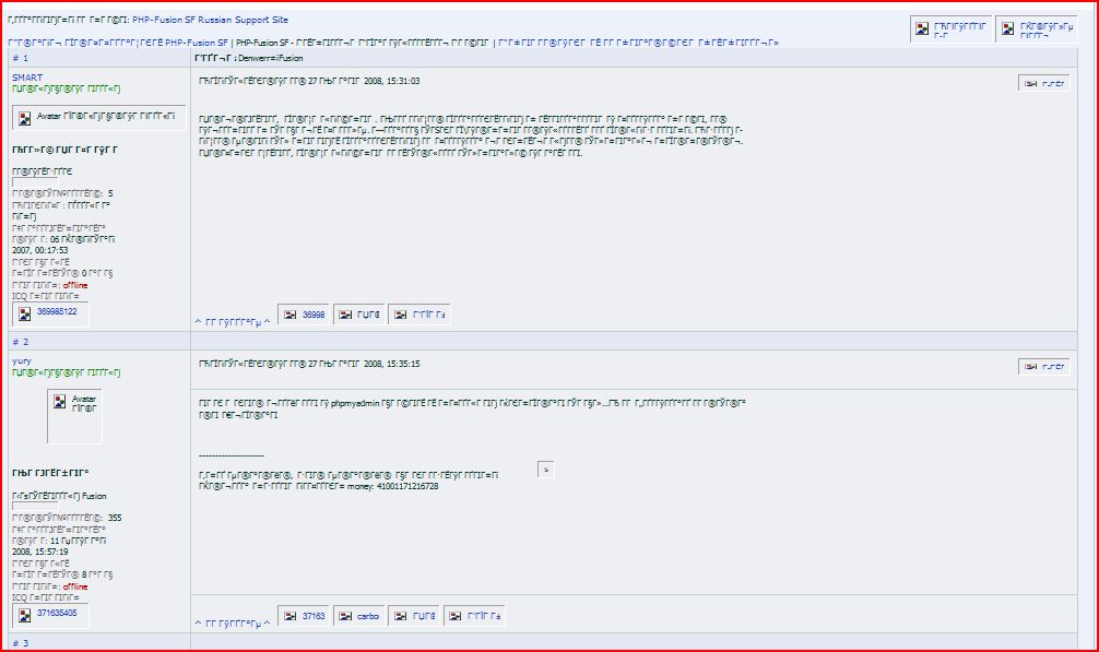

Хм... забавно smiley

Подскажите файл, в котором прописана кодировка сайта, ато после сбоя у хостера кодировки не совпадают и выдается что-то типа как в первом посте smiley
To be the first
Опубликовано 21 Апреля 2008, 06:42:56
/locale/Russian/global.php
#15: $locale['charset'] = "windows-1251";

Не помогли изменения кодировки в указаном файле smiley
При установке движка кодировка была windows-1251, а кодировка самих БД utf-8 и никаких проблем не было... до сбоя...

Саппорт ответил:
Проблема заключается в том в скрипте конекте к базе, Вы неверно указали кодировку.
С Уважением, слжуба поддержки.
Это указаный выше скрипт или что-то другое?

Если в БД, то это не лечится. У меня после переезда в БД было нормально, а сайт с вопросами. Это лечится переустановкой БД в кодировке "старого" сервера (старый был latin1, а новый utf8).

2 GETJOB
"конект" к базе прописан в maincore.php, а переменные в config.php. Но там не оговорена кодировка. Кодировка ставится через global.php
А какие collations были до сбоя и теперь? Если поменялись, то при установке ДБ нужно указать старые (кодировка в global.php тут значения не имеет).

Импортировал содержание БД в текстовике черех пхпадмин, а там одни иероглифы smiley
Сделал апгрейд движка до последней версии, попробую как-то залить базу обратно, хотя пару раз пробовал и пхпадмин возникаетsmiley
Ответ MySQL:
#1273 - Unknown collation: 'windows'

посмотри в твоя_база.sql DEFAULT CHARSET. Там не может быть windows. должно быть cp1251, latin1, utf8 и т.п.

CREATE DATABASE `iwc` DEFAULT CHARACTER SET cp1251 COLLATE windows-1251;

Похоже все Украинские хостеры решили опгрейд сделать)))
Тоже самое,весь сайт вопросиками.
Очень прошу помочь.
БД всю переименовал в 1251, до этого была в latin1
У меня на портале куча инфы в текстовом варианте,но сейчас не читабельное.
Хотя когда переименовал каждую табличку, новый текст стал писаться нормально.
Помогите восстановить всю инфу!
