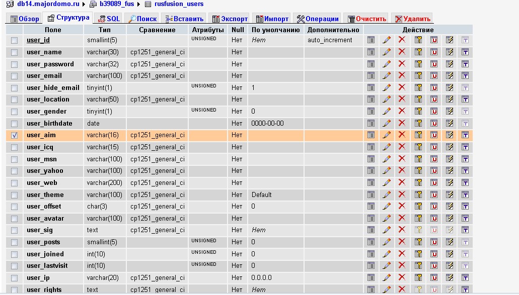

нашел я ту тему вот там твой ответ мне некоторые вещи не понятны
Зайди через пхпмайадмин в свою БД, найди там таблицу _users, там дальше увидишь переключающиеся табы, сначала переходишь на таб "Structure" (у меня пхпмай.. на английском) и смотри чтобы Extra было auto_increment, если так и есть тогда дальше идешь на таб "Operations" и смотри какое значение у AUTO_INCREMENT, оно должно быть на 1 больше чем id последнего зарегистрированного пользователя, т.е. 501 или 502..
я перешел в таблицу rusfusion_users затем перешел на вкладку структура я не понял что за Extra скриншот вкладки структура я приложил, auto_increment стоит только у user_id

Опубликовано 25 Сентября 2010, 20:42:33
"...дальше идешь на таб "Операции" и смотри какое значение у AUTO_INCREMENT, оно должно быть на 1 больше чем id последнего зарегистрированного пользователя, т.е. 601 или 602.."
