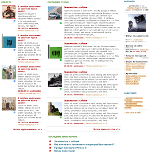

Коллеги, помогите сделать главную страничку, или дайте пожалуйста шаблончик, чтобы было понятно, как ее создавать.
Я пробовал сделать что-то из страницы новостей, но там так наворочено, что не понятно, что удалить, а что оставить.
Структура:
Центр:
1 колонка - 4 новости (краткий вид)
2 колонка - 4 статьи (краткий вид)
ниже - 4 последних темы форума
Слева:
3 колонка - панели навигации, панели пользователей
Второй вопрос такой:
Дизайн я полностью сменил, но вот где менять структру новостей и статей я не нашел. Это делается в theme.php или в maincore ?
Или же это будет можно/нужно сделать в новых панелях/модах , которые потребуется создать?
Мод вывода последних статей в комплекте есть, осталось только найти моды вывода последних тем форума и новостей и как-то все это вставить на страничку.
Мне нужно получить следующее:

Так в том и дело, коллега, что я это еще не сделал smiley
Это я набросал в дримвьювере, как хочу это все видеть в конце
Пока я сделал только дизайн вокруг тела (не видно на скрине, но могу показать в аську), там у меня тоже есть косячок, никак не могу понять, почему скрипт java не запускается мой.
Под структурой я имею в виду внешний вид. Поменять нужно кардинально. На картинке видно, как должны выглядеть новые шаблоны новостей и статей.
Я вообще не понимаю принципа создания новой страницы.
Мне бы шаблончик такой странички
Я пробовал создать ее через админку, но он выдал мне страничку с каким-то внутренним путем к ней.
Суть, стартовую нужно создать с ноля, я бы с удовольствием, переделал под это news.php, т.к. отдельная страничка с новостями, мне, по большому счету, не требуется. Единственное, нужно, чтобы полная новость, все же открывалась на отдельной страничке. А так 4 текущих новости достаточно и ссылка на следующих 4, которые в кратком виде откроются на той же стартовой странице.
Но мне в news.php просто не разобраться без поллитры.

Как составлять панельки, я вроде понял.
Остался вопрос, как сделать, чтобы главное страничкой была не news.php, а, скажем, mainpage.php.
Я понимаю, что в админке, достаточно в "основных настройках" написать название стартовой, но вот как ее сделать???
Саздавать через админку не получилось, т.к. выдается страничка с кривым путем, вида viewpage.php?page_id=х, следовательно, ее нужно слепить с ноля. А вот как?
Код бы такой странички.

В общем, в этом-то вопрос и заключался :)
Ну да ладно сам разобрался.
Сделал новую страничку с кодом:
require_once "maincore.php";
require_once "subheader.php";
require_once "side_left.php";
require_once "side_right.php";
require_once "footer.php";
Теперь возник вопрос.
news.php выводик список из кратких новостей, но сверху нет общего заголовка - "новости".
Как его (заголовок) туда вставить?
Вставить нужно строку - $locale['046']
Только вот куда???
Ниже код news.php, вставьте пожалста эту строчку.
