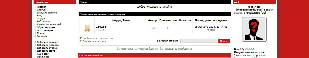

У меня такой вопрос! можно ли сделать ширину форума такой же как ширина сайта? а то сайтик у меня узенький! а форум на все страницу! можно ли исправить? smiley

ну у меня на локалке! я еще не заливал! пака только пробую что бы не засрать! меня этот вопрос давно интересует! а ставиш панели по краям вообще уродско получается! Сайт не на все длину с панелями а форум на все длину и с панелями и без них! хочется чтоб все было одинаково и форум не вырывался за длинну сайта!
Вот чтобы форум и грлавная страница была как на скриншоте по размеру! а не менялась!

Опубликовано 05 Сентября 2008, 15:32:50
скинь свою тему оформления сюда... а то если буду на пальцах объяснять можеш запутаться

$theme_width = "800px"; ниочем неговорит?
Ну конечно! я поменял это как мне надо! А форум какой был такой и остался!

Отключать панели для форума, в админке - пробовал?

а какая разница отключать их не отключать все равно форум на полный экран!

А ты ширину менял в теме или в форуме? просто в subheader.php в папке forum тоже епределена $theme_width = "100%"; вот её и надо менять

все нашел! спасибо! smiley
