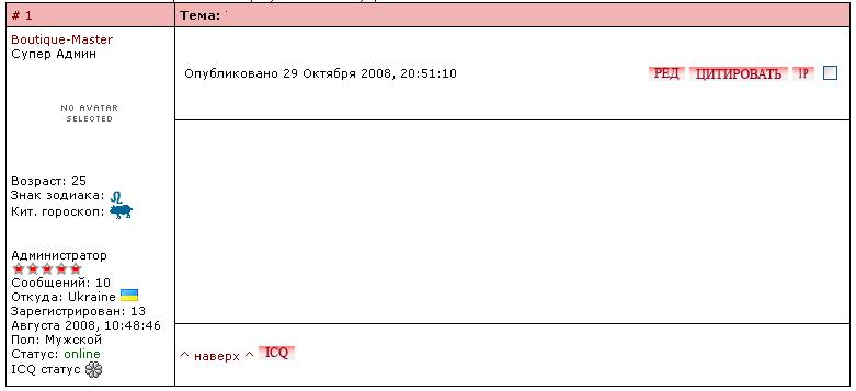

В некоторых постах, почему-то строки над постом и под постом вытягиваются по высоте, пробовал установить фиксированый размер, не помогло. Что можно придумать или подкорректировать?

Зачем мне гифа большого размера, надо чтобы наоборот строки не растягивались по высоте

Что-то где-то это здесь
<table cellspacing='0' cellpadding='0' width='100%'>
<tr><td class='tbl1' height='25'>".$locale['505'].showdate("forumdate", $data['post_datestamp'])."</td>
<td align='right' class='tbl1' height='25'>\n";
Думал, что установленое height='25' что-то изменит - нифигаsmiley
Думаю, если бы проблема было в стандартный файлах форума, то и на форуме рус-пхпфьюжен была бы такая же фигня...

Походу, эта проблема из-за того, что когда контента в центральной строке мало, начинает тянуть верхнюю и нижнюю строки, вместо того, чтобы больше растянуть центр, подстраивая под высоту левой панели

А проблема оказалась здесь
echo "<img src='".IMAGES."avatars/".$data['user_avatar']."' alt='".$locale['567']."'><br><br>\n";
$height = "275";
$height = "275";
echo "<center><img src='".FORUM."images/noava.gif' alt='".$locale['567']."'></center><br><br>\n";
И сразу понял причину: в панель были добавлены знаки зодиака, которые тоже требовали места по высоте, а размер был фиксированый, вот правю часть и корежело) Добавление 90 пикселей привело все в норму smiley
П.с. на проблему вышел после того, как запхал код в дримвивер и просмотрел структуру и контент таблицы, все было видно как на лодони smiley
