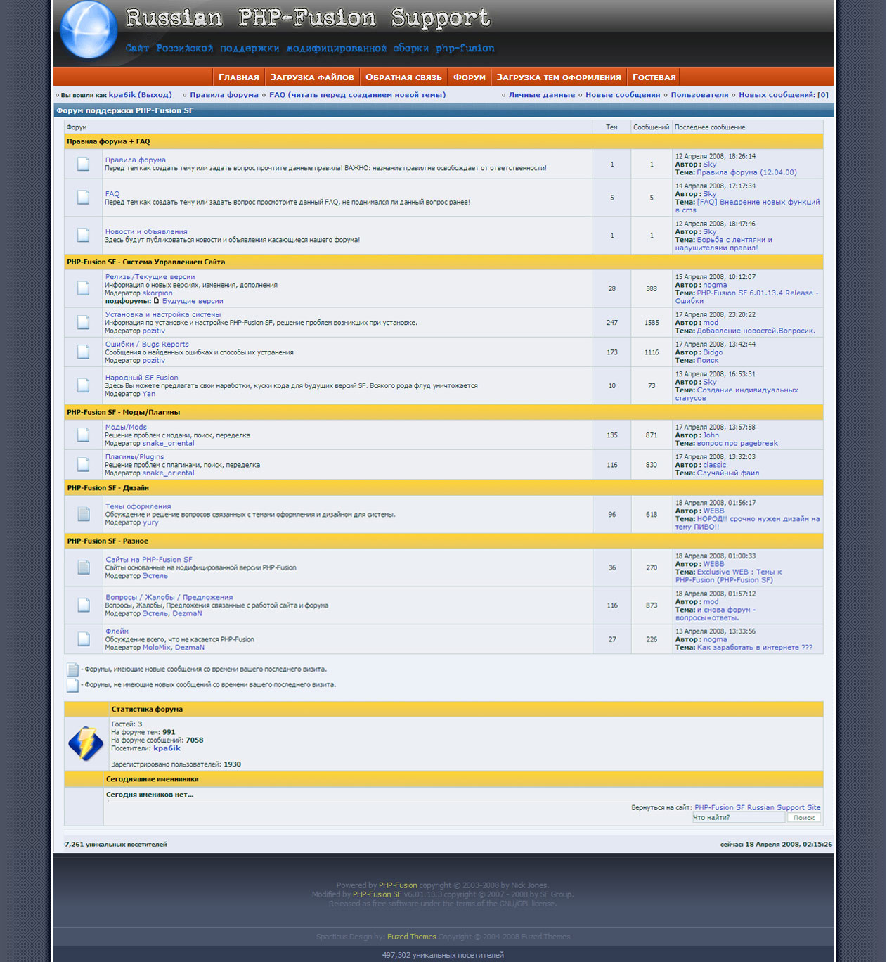

Недели две назад я наткнулся на одну идею одного из здешнего (уже не помню его ник) сделать вид форума немного по другому.
Перерыл форум, чтоб найти эти способы, так и не нашел. Именно нужных вариантов не было.
Нагулявшись с ключевыми словами в строке поиска, решил таки написать тут на форуме, бо уже терпеть нет сил. smiley
Идея вообще-то не сложная.
Взял пример форума из вашего сайта, чтоб легче было понять. Смотрите на картинку:
Сразу оговорюсь, это фотошоп. smiley
Мне легче было нарисовать, чем путаться в словах и пытаться объяснить - чего именно я хотел.
Вопрос: - Что необходимо сделать для придания такого вида форума?
Советы - включить панельки в админке не пойдут, на рисунке ИХ вообще нет!
Есть только верхняя шапка, подвал и посередине форум. К тому же, они сжаты еще левым и правым темным фоном.

Сравни вид с главного сайта и с дизайном форума.
п.с: понимаю, что сумбурно. ничего поделать не смогу. либо самому довести этот дизайн.
В аттаче полная картинка в большом размере. Именно вот так я хочу видеть форум. С дизайном с главного сайта. smiley smiley

Я пытался в /forum/index.php подставлять:
require_once "maincore.php";
require_once "subheader.php";
- скрипт форума....
require_once "footer.php";
И проблема у меня в том, что правая часть вне колонки форума некорректно закрывается. Не показывает фоновое изображение под правую заднюю часть.
А если просто включить из админки панели, то отображается все правильно, но с панельками.
Вот и не могу понять, где править надо. smiley
