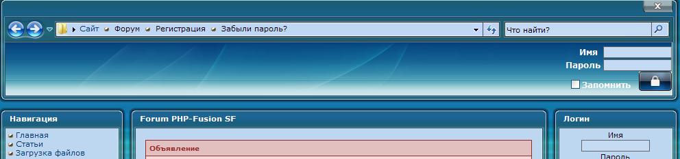

Как убрать вот это пустое место. Оно есть только на главной форума, в остальных местах - нет.
Мой subheader залил на файловый обменник, а то чет не прикрепляете атачем
[Изменил(а) костя, 04 Апреля 2008, 19:55:44]

Обновил первый пост
Опубликовано 04 Апреля 2008, 20:31:45
ну вопервых у тебя не SF, во вторых отчетливо видно что какаято панель влезла... дай линк на сайт!
Опубликовано 04 Апреля 2008, 21:11:34
может у тебя включена панель приветствия или ей подобные....посмотри в админке...
отключил непомогло
Опубликовано 05 Апреля 2008, 07:48:55
костя написал:
Sky гонишь не узнаешь своё последние детище=) а линк Вот
хм, subheader.php не с моей версии...
и еще... че у тя сайт дублируется?

ну я subheader под себя переделал. твой ставил там такая же ситуация. Эт хостинг буду менять уних глюки. Так что насчёт это пространства?

В forum/index.php покапай, может там че..

трудно сказать не имея под рукой самого кода, но при просмотре хтмл этой страницы есть лишняя таблица именно в этом месте:
<table width='100%' cellspacing='0' cellpadding='0'>
<tr><td height='8'></td></tr>
</table>
Попробуй в forum/index.php убрать строку ~27:
tablebreak();

попробовал ее убрать тоже самое.
кстати токо что поставил полностью стандартную папку форума опять таже фигня главное пробовал со стондартным дизайном видно изначально косяк

Странно, у меня все нормально. Правда сабхедер я тоже под себя передалал, и не только сабхедер)
Посмотри эту тему:
http://www.rus-phpfusion.com/forum/viewthread.php?forum_id=6&thread_id=1079
Возможно решение то же самое. У тебя таблицы сьезжают...

спс действительно на 277 строчке нехватает второй раз </td></tr></table>smiley
