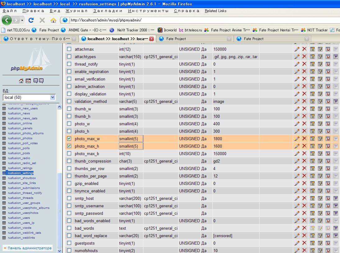

Странно всё сделал как ты написал и ничего не вышло больше 9999х9999 не прописывает и не принимает
Произошла следующая ошибка:
Фото не должно превышать по размерам 9999w x 9999h пикселов.
только вместо таблицы dbprefix_settings (её у меня нету) есть rusfusion_settings глянь скриншот ниже
[Изменил(а) Shiro, 08 Января 2009, 08:57:03]
