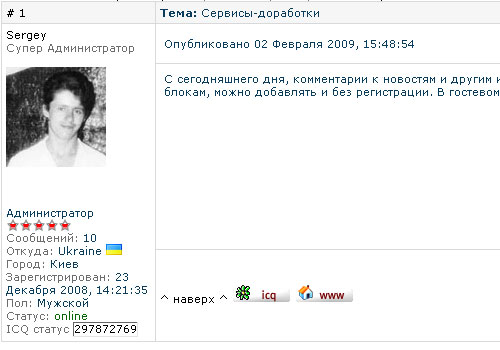

Не сочтите плиз за наглость
Не сильно затруднит долить, чтобы город отображался в форуме в инфе пользователя.
Имеем мы это:
Julia
Новичёк
Откуда: Ukraine
--- Вот сюда бы город добавить))
Зарегистрирован: 12 Января 2009, 01:44:47
Пол: Женский
И было бы вообще всё замечательно))
Заранее благодарю Вас Levis

Опубликовано 14 Февраля 2009, 20:04:52
Просто отлично)))
Данное новшество нать обязательно в сборку включить)))
Спасибо огромное!!!))
Единственное в локале фразу "Из города" лучше заменить на "Город" что я собственно и сделал сразу
Города бывают с длиными названиями, дабы таблица не ломалась, чтобы места больше было.
А то что при отсутствия заполненого поля город отображается пустое место, дык это нормально)) больше ни чего и не нужно)

Опубликовано 14 Февраля 2009, 20:10:42
упс замечен баг небольшой.
ICQ статус в списке не работает.
И нижнее поле в теме сообщения стало оч широкое. именно в сообщении пользователя где указан город
Там где скрипт ^ наверх ^ и кнопки www, icq, pm
Кнопка pm тоже отсутствует smiley
SergioSV
В статусе
Сообщений: 305
Зарегистрирован: 23 Декабря 2008, 11:58:57
Сказали спасибо 17 раз
Опубликовано 14 Февраля 2009, 20:14:51
Широкое поле это не баг, привязка к таблице, там всё нормально.
Это если пост короткий оно широкое так как левая часть таблицы увеличилась за счёт добавления формы город
Осталось значит слева ICQ статус, там показывает просто номер вместо значка и отыскать пропавшую кнопку pm в нижнем списке под постом
Опубликовано 14 Февраля 2009, 20:18:26

Опубликовано 14 Февраля 2009, 20:34:14
Вот собственно, ICQ статус слева не работает. не работает у всех
И внизу нет кнопки pm (приватное сообщение)
Нет только у меня у остальных юзверей есть.
Ща попробую зайти под другим юзверем поэкспериментирую с профилем
